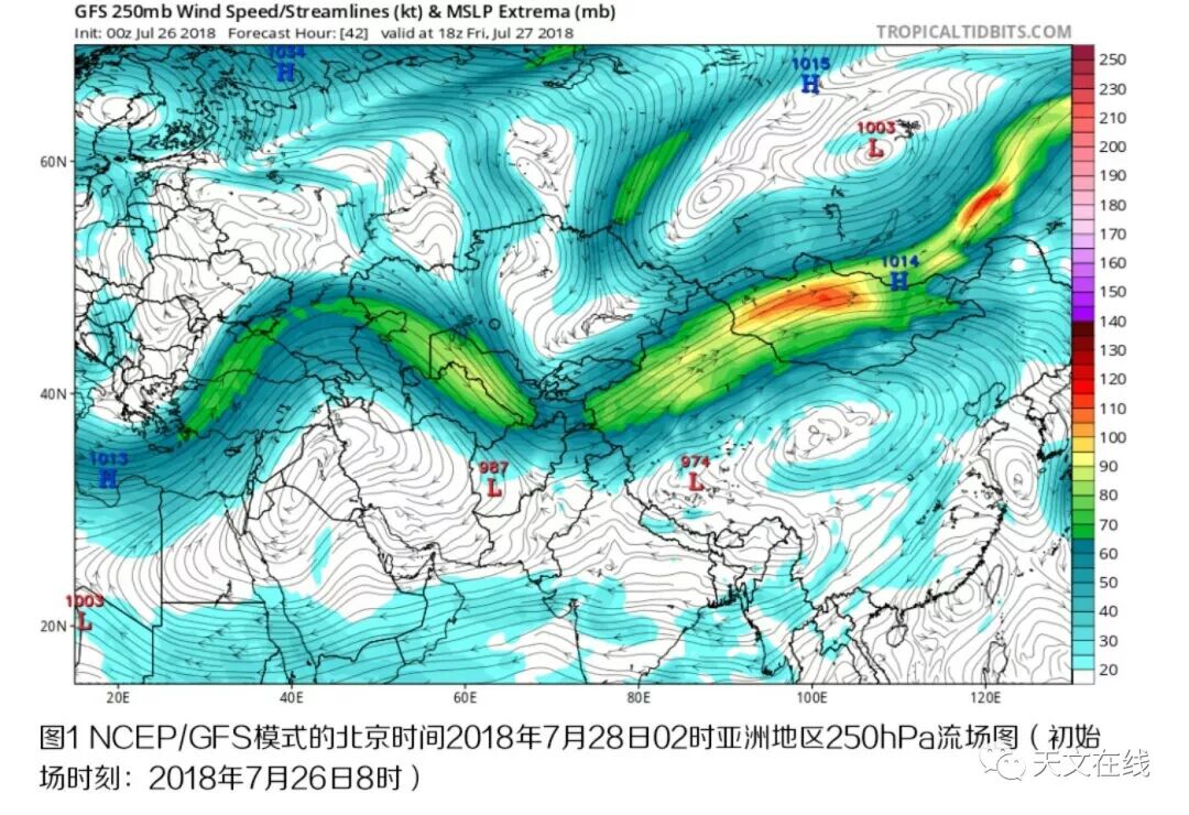

对流层高层(250hPa):南亚高压中心位于青藏高原东北缘,脊线呈现西南-东北向延伸,东脊对中低层位于东部沿海的副高有支持作用;此外,在东海北部存在一弱高空反气旋单体。而在南亚高压西侧,巴尔喀什湖一带有一深槽,对应当地深厚的长波槽系统。而在南亚高压南侧,在粤东沿海一带有一TUTT切断出的高空冷涡,并向北延伸出槽状结构,这是高空不稳定的重要结构,甚至对中低层也将有明显影响。

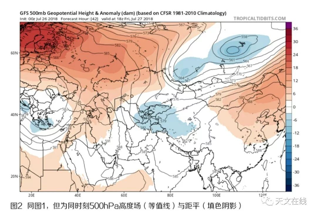

对流层中层(500hPa):总体维持西槽东脊状态,其中在贝加尔湖西北侧有一较强低涡,向西南侧分出一弱中心并向南延伸发展,对应在新疆地区有一深厚的长波槽,该槽与对流层高层巴尔喀什湖深槽对应但有所偏东,体现出该长波槽后倾特征;在其南侧,也存在有帕米尔高原槽与其同相叠加,并在青藏高原上也有异常短波槽活动。而副热带高压单体中心位于朝鲜半岛西海岸附近,叠加于贝加尔湖东侧暖脊且合并了内蒙古高原上的大陆暖高压单体,控制我国闽台沿海以北至东北南部的中东部众多地区。但值得注意的是,副高内部仍然存在多个反气旋环流中心(如前文提到的副高中心与大陆暖高压单体),此外受到高空冷涡向北延伸的冷槽影响,中低层副高内部也不是“铁板一块”,而是诱生出了一些中小尺度低值系统。

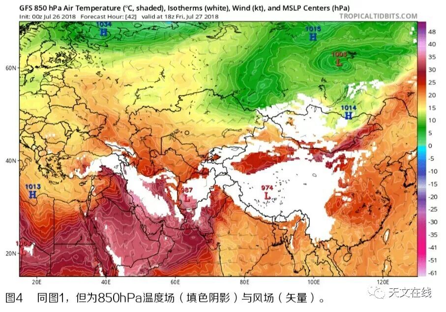

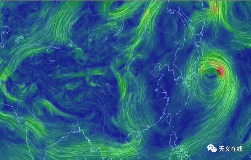

对流层中低层(700hPa/850hPa):中纬度地区的西槽东脊态势仍然明显,但强度有所偏弱且位相略偏东;低层副热带高压强度较中层也有所偏弱,且可以看到内部的多局地环流中心特征及内部较小尺度的气旋环流更加明显。而在副热带高压南侧,亚洲大陆季风槽自恒河平原向海南岛延伸,槽线总体呈现西北偏西-东南偏东走向,在其影响下,华南西部和云桂两省区有明显季风云团带来的降水过程,同时季风槽的对流活动引发的高云也将随着高空辐散气流向周边扩散;此外,在低空副热带高压配合下,较强的季风水汽支将顺着副热带高压西侧偏南气流向北传输,这也会造成较多的中低云云量甚至降水过程。
图3 NCEP/GFS预报的北京时间7月28日02时700hPa流场。
